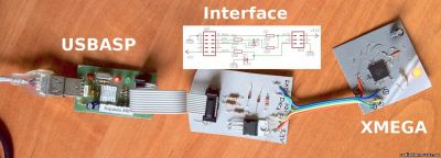

В посте http://www.radiodom.org/forum/7-23-20614-16-1489868609 показан допилинга USBASP,  это получается можно даже навесным монтажом бахнуть по первой или второй картинке.
А вот наглядное пособие smile
Прикрепления: 6108717.jpg (131.3 Kb) · 5883871.jpg (127.7 Kb)
Сообщение отредактировал 1707 - Четверг, 26.10.2017, 22:21
fedya_valkiДата: Четверг, 26.10.2017, 22:22 | Сообщение # 335
Мне было проще спаять с нуля программатор, которым сам автор рекомендует прошивать, на 169USB, или как там называется, уже забыл

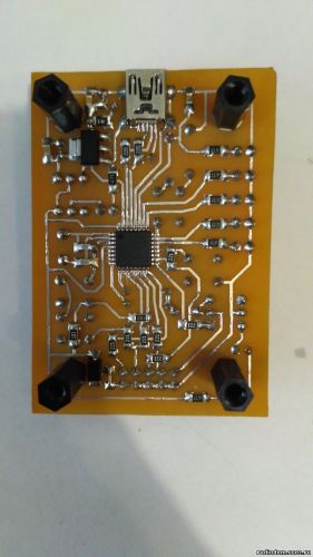

Мини отчёт и напутствие другим. Пытался собрать программатор навесом из USBASP, ничего не получилось, только пол дня промучался. Поэтому делайте программатор сами, что будет дешевле чем купить новый, либо если глаза боятся покупайте готовый у автора либо с Китая.
Я собрал по этой ссылке https://goo.gl/NosdZC , которую мне дал камрад DELAMORTO собственно по его чутким руководством и проходила прошивка. Там в статье упущен нюанс, что драйвер нужно ставить самому, поэтому нужно быть на чеку.
Пруфы:
Прикрепления: 4559461.jpg (107.3 Kb) · 1367950.jpg (81.0 Kb)
