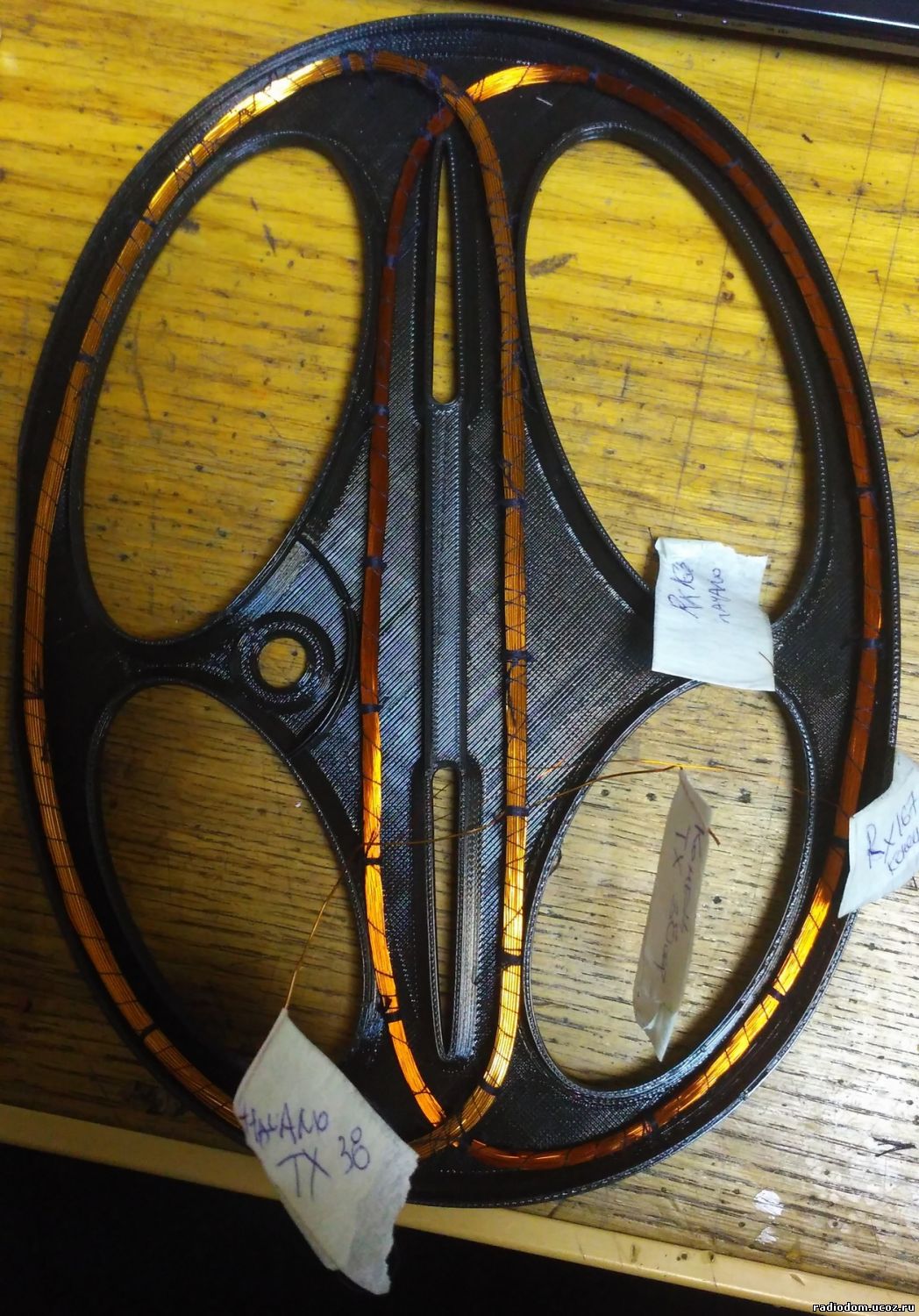

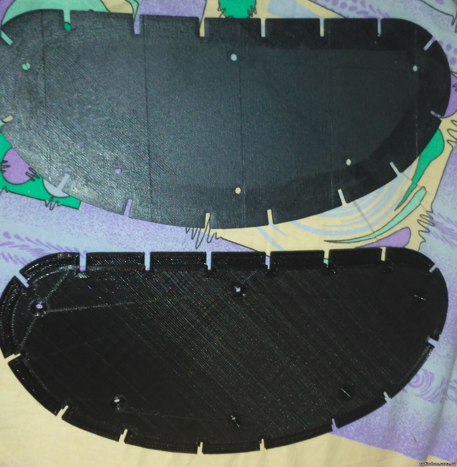

1707Дата: Пятница, 02.03.2018, 20:33 | Сообщение # 2051
Сообщений: 160
Когда то de-si-gn  любезно предоставил файл для печати и размер для шаблона намотки под его катушку в этом посте: http://www.radiodom.org/forum/7-36-23411-16-1510290969
Позже для удобства был сделан шаблон для намотки обмоток под его катушку., который напечатан так же на 3Д принтере.
Прикреплю их ниже, если кому то нужно.
Результат:
Первый мой датчик, так что не ругайтесь если на фото косяки.
Прикрепления: 5208464.jpg (17.8 Kb) · 7250753.stl (73.7 Kb) · 6459481.stl (87.6 Kb) · 3016084.jpg (263.1 Kb) · 6225379.jpg (287.2 Kb)
AndrewДата: Пятница, 02.03.2018, 21:10 | Сообщение # 2052
сделали все красиво, как получилось по термостабильности?)
