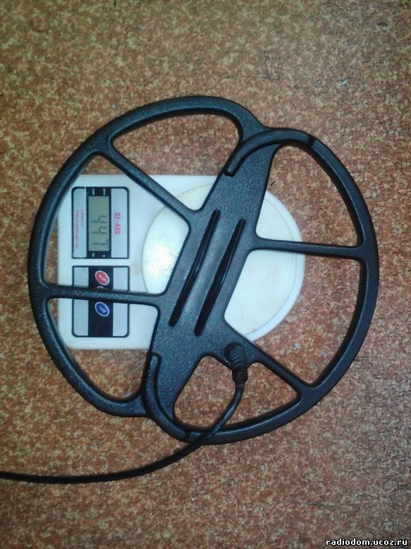

Моя новая "Торнадо".
Хороший вес получился! Сами делали? Чем вес снижали?
AndrewДата: Вторник, 06.03.2018, 15:04 | Сообщение # 2062
Конечно сам , снижал наполнением...Главное, что баланс держит! Морозилка - солнце  -5мВ
fedya_valkiДата: Вторник, 06.03.2018, 15:10 | Сообщение # 2063
Поздравляю! Теперь только осталось поделиться секретом такого мастерства yes
эти изменения показаний  5мВ - это показания индикатора Крот2 или милливольтметра , подключенного к катушке датчика ?

Вполне реально, если, я правильно понимаю что при токе 80...100мА на Тх и КУ=100 операционного усилителя - температурный разбаланс ..."морозилка солнце" =   ... ~500мВ на выходе ОУ.
Правильно понимаете ! )

эмм...500мв между холодом и теплом? и что здесь удивительного? обычный датчик...

обычный датчик..
Сегодня попалось 2 "обычных" датчика от Фартун-Квазар с конденсаторами внутри  ДД38 и ДД28  от известного "мастера". Баланс от 20(комната) до 8(балкон) градусов ушел на 2000 и 1000 мВ соответственно и самое интересное фаза на 8 гр. в обоих. Перепад  12 гр, я делал перепад ~ 50 гр ...
