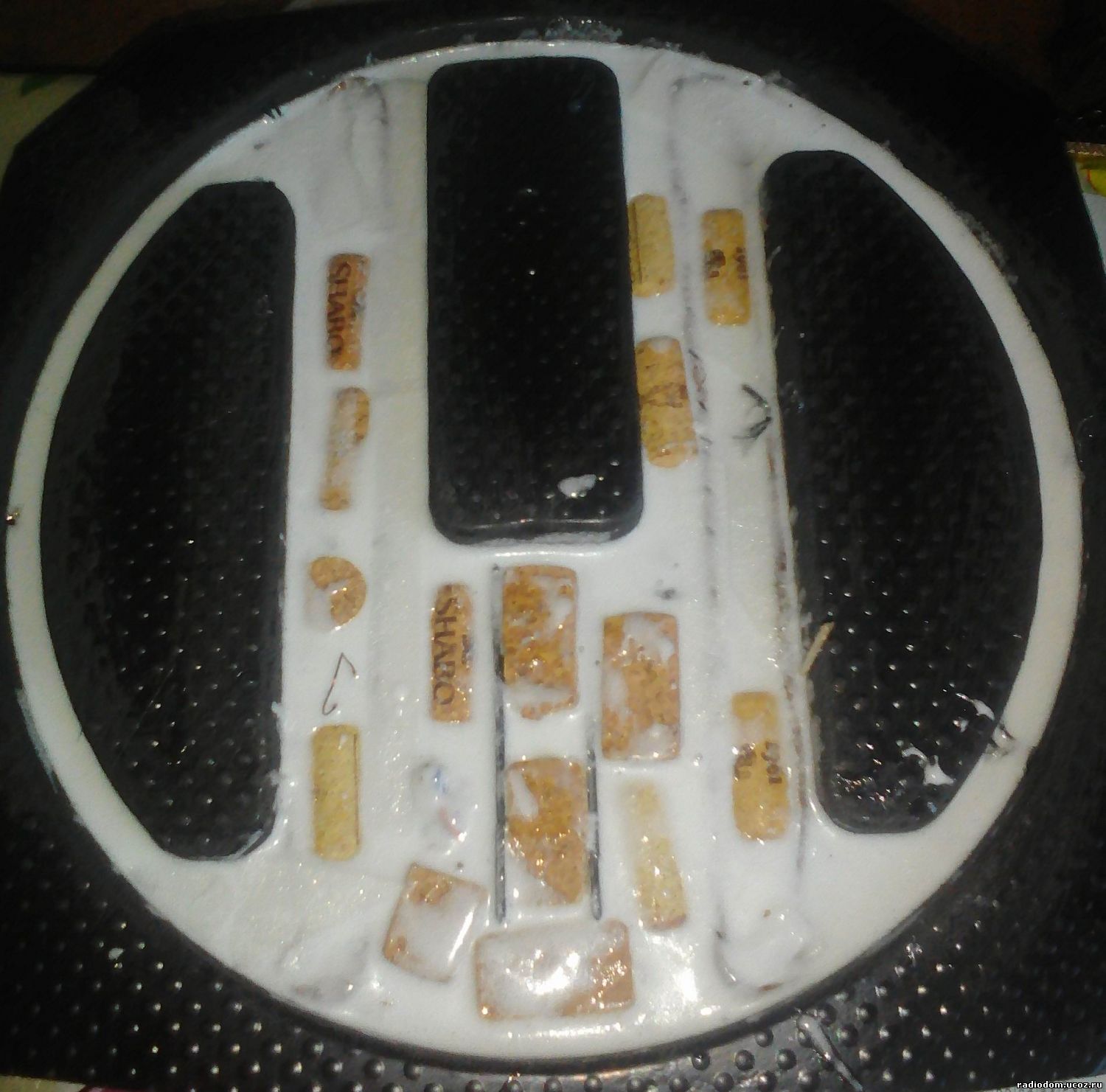

AndrewДата: Пятница, 30.03.2018, 08:49 | Сообщение # 2075
Вчера собрал в кучу и сделал заливку 3Д катушки. Сегодня с утра погонял ее..
Плюсы
1. Не плохая дальность 32 см
2. Подавление грунта ( еще не проверялось )
3. И главное подавление помех! в Квартире На S9 ,Gain4 молчит как рыба.
Получается с ней можно ходить под линиями электорпередачь и прочими источниками помех!
4. Возможно за счет симметричной конструкции - повышенная  термостабильность.
Минусы
1. Двойной отклик, точнее не двойной на 1.5 ) и  более сложное определение местоположения  цели.
2 По воздуху немного уступает по дальности ДД аналогичного диаметра, но думаю в сложном грунте догонит и перегонит. Хотя это уже будет видно на полевых испытаниях..
ПС. Испытания в грунте разочаровали, слабая по глубине...

fedya_valkiДата: Пятница, 30.03.2018, 11:36 | Сообщение # 2076
А мелкие монетки руба не пробовали махать? Одна из фишек этого 3D датчика - способность видеть монеты на ребре дальше, чем обычные датчики видят. По крайней мере незабвенный ДА так рекламирует этот тип датчиков
AndrewДата: Пятница, 30.03.2018, 12:39 | Сообщение # 2077
fedya_valki, Попробовал 1 коп СССР плашмя 23см,  ребром 16 см..
Понравилось другое, включил два Крота на одной частоте.. .Крот с простой ДД  band  А С 3Д молчит ah ...
fedya_valkiДата: Пятница, 30.03.2018, 13:08 | Сообщение # 2078
Странно... И ДА и Соловей так прямо расхваливали эту 3D, что дальность на мелкие монетки почти одинакова, что плашмя, что ребром... Ну может там 1-2см разницы, но не 7 как у Вас.
А С 3Д молчит
Тут масса факторов может быть. Тот же экран графитовый, например, более низкого сопротивления в 3D получился. Или кабель другой поставили, хз. Я в шибко чудодейственные свойства этого типа датчиков мало верю. И на грунте всё-таки надо испытать, и желательно на тяжёлом.
AndrewДата: Пятница, 30.03.2018, 15:06 | Сообщение # 2079
тут масса факторов может быть. Тот же экран графитовый, например, более низкого сопротивления в 3D получился. Или кабель другой поставили, хз.
Фактор один , помехи ВЫЧИТАЮТСЯ!

AndrewДата: Пятница, 30.03.2018, 19:40 | Сообщение # 2081
А полезные сигналы соответственно - складываются, да?
Федя, не ожидал что вы не поймете идею этой катушки..
Грунт и помехи большие и одновременно наводятся в обоих приемных катушках , где с успехом и вычитаются за счет противофазного включения, а монетка маленькая и попадает в поле зрения только одной...Так понятно?
