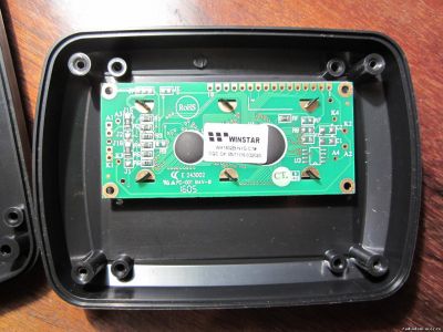

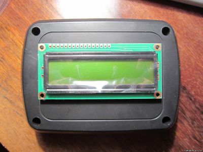

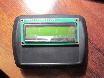

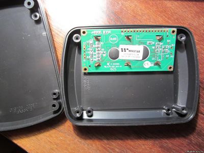

Вот фото живого корпуса и живого дисплея:
Что там и куда не влазит??? Да, если крепить плату к передней половинке корпуса - не влезет, а если весь конструктив крепить к задней, а переднюю часть одевать как крышку с дырками под кнопки и дисплей - очень даже залезет! thumbup
