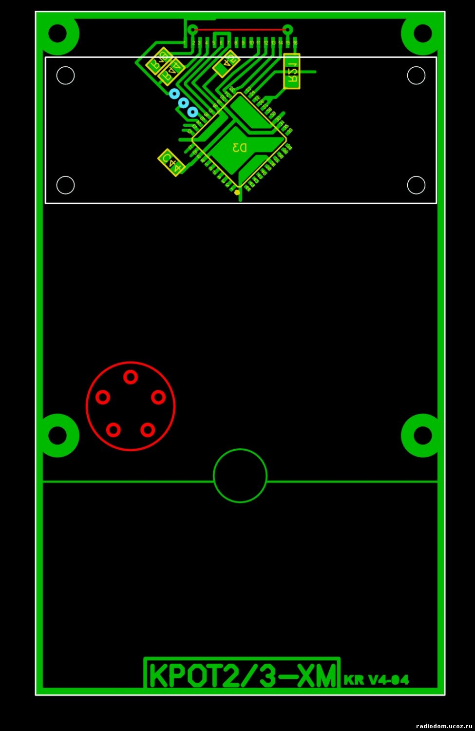

Сообщений: 11
Пытаюсь сделать свою разводку крота, под корпус Z-55, под мелкий 1602 из кофе машин, + плоский литий в качестве питания, хочется чтоб из прибора выходил только один кабель датчика.
тяжелое это дело, для меня.
Прикрепления: 1731074.jpg (105.8 Kb)

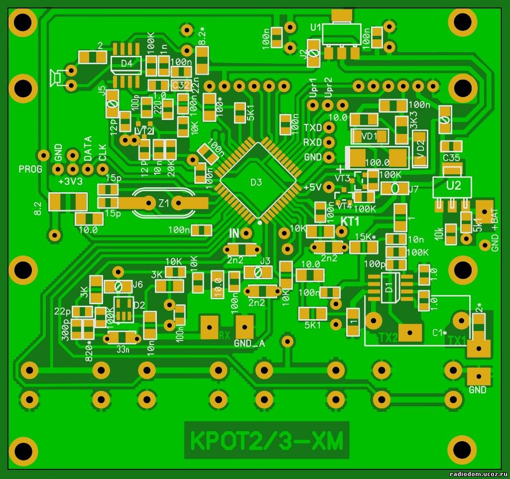

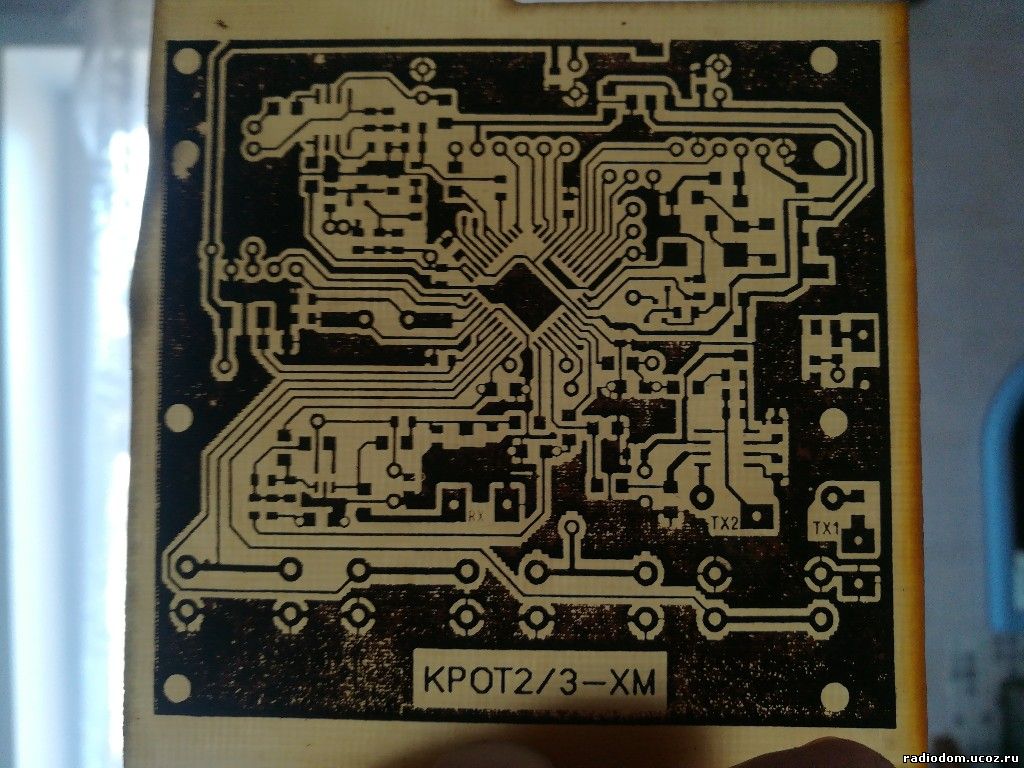

Сообщений: 85
Доработал плату под AMS1117 5.0 и отредактировал модуль ФМ.
Уже протравил, ЛУТом получилось со второго раза.
Если есть косяки, напишите - исправлю.Файл прикрепил.
Прикрепления: 1440154.jpg (204.9 Kb) · _3.lay6 (861.7 Kb) · 1666704.jpg (155.7 Kb)
