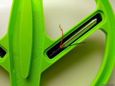

Прошел почти год беспроблемного купания беспроводного Крота в реках, озерах и в Черном море...
И вдруг катушка перестала включатся(. Пришлось распечатывать крышку. Внутри сухо и чисто).
Просто умер китайский геркон в пластиковом корпусе.
Заменю его на стеклянный советский и, наконец, перепрошью на Смарт ФМ...
Плохая новость , такие ставлю в "смарт мини"
sparkingsparkingДата: Среда, 22.09.2021, 11:14 | Сообщение # 2629
Геркон умер от неодима ! Тут без разницы в пластике или стекле, дохнут все если поле сильное. Вообще чем больше геркон, тем надежней срабатывает. Советский от сигнализации самый раз, как раз по длине корпуса ))))

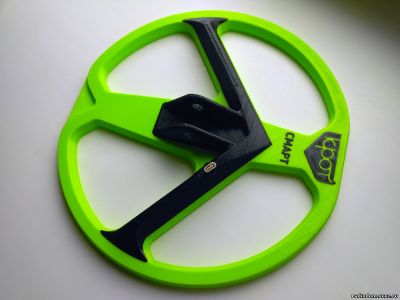

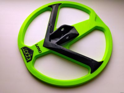

Намотал ТХ для беспроводной катушки, пропитал цапон лаком, обмотал ХБ изолентой
67 витков 0,3мм
CB8.1 0,033 мкф = частота 19 кГц,  ток 60мА, напряжение 45 В, RB6=0
CB8.2 0,047 мкф + CB8.1 0,033 мкф =частота 12 кГц,  ток 100мА, напряжение 45 В, RB6=0

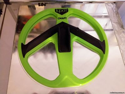

Заказал у автора плату в сборе без ФМ (меня устраивает без модуля ФМ) и катушку
бабочка 30*25! Методом подбора конденсаторов добился частоты в 17
кГц. На корпус добавил разъем для наушников. На самом деле я не
верил в возможности датчика Крот смарт, думал, маркетинговый ход. Сегодня
пошаманил в лесу (в лесу , в дали от всяких макро и микро волн и железа) с
настройками в приложении, результат по воздуху......, цепляет пятак СССР на
52-х сантиметрах! Это просто не постижимо, по крайней мере, для меня, простого
обывателя. Штангу сделал из костыля и углепластиковой удочки, 1100 грамм
