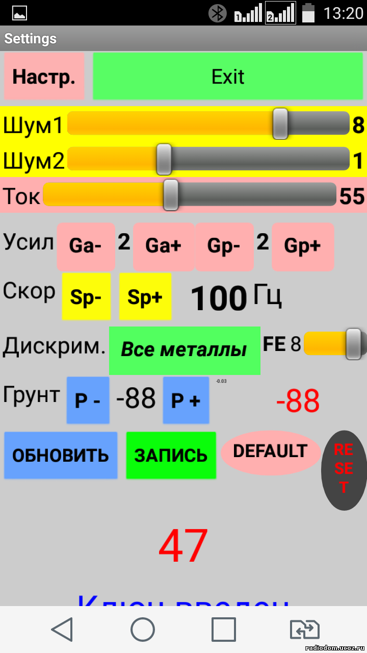

Посоветую сброс сделать во втором меню DEFAULT кнопка, и не забудте ЗАПИСЬ нажать.

sparkingsparking
Попробую сбросить. Че то у меня окно программы немного от Вашего отличается.У моей нажималок больше: Профиль, частота, звук.На Вашем окошке такого нет.Может я скачал не ту программу??
sparkingsparkingДата: Пятница, 06.09.2019, 13:11 | Сообщение # 409
allexrallex, я как пример показал. У вас другая и будет.

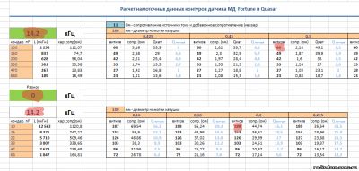

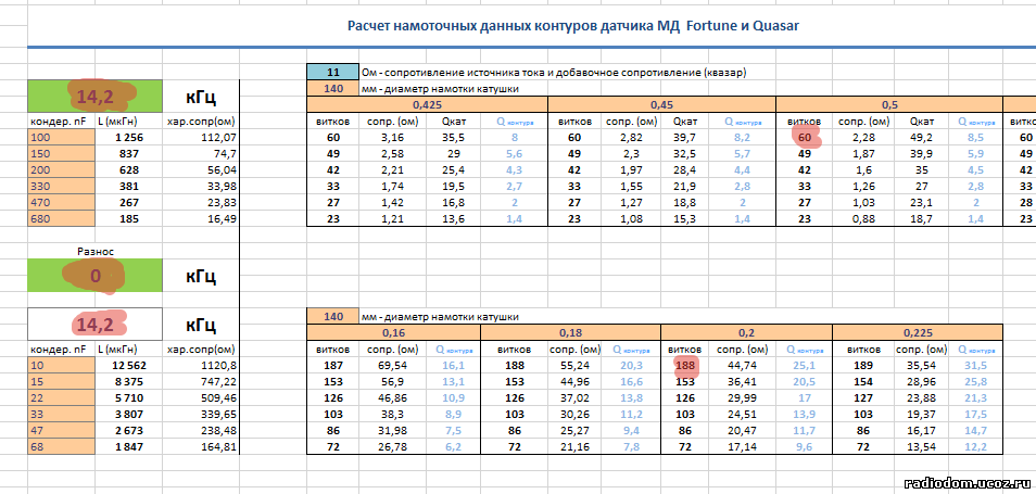

Рассчитал по программе количество витков в Рх со смещением 0 и конденсатором 10 нан который в плате установлен.Получилось 188 витков и намотал Рх проводом 0,2,а не как было 0,16 и глубина по воздуху на пятак выросла до 30 см. Думаю будет еще больше когда сведение доведу до меньше 100 мВ. Испытания проводил при сведении 200 мВ.
До этого испытывал с количеством витков 170 и 205
Прикрепления: 5688122.png (47.1 Kb)

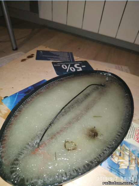

Сделал катушку из стеклопластика.Все свободное  пространство стекломатами заложил,восемь слоев шестисотого и один целый лист сверху. Петлю большую оставил на всякий случай,но баланс не ушел пока что.Посмотри что будет когда схватится. Залил все разом.Смола для заливки столешниц так что не кипит и работать с нею можно долго.Каждый слой кисточкой промазывал.
Прикрепления: 9957225.png (427.1 Kb)
mongol791Дата: Суббота, 07.09.2019, 20:36 | Сообщение # 420
--Zenit--, как текстолитовая плита будет )) не убиваемая, только вес не малый наверное?? микросферы чуть добавляйте. Результат потом расскажете.
