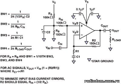

--Zenit--Дата: Понедельник, 09.09.2019, 22:12 | Сообщение # 433
Вы мне про закон Ома.. Извините предположу, когда вас в проекте не было я уже делил Вольты на Омы..)Далее - индуктивность + емкость + 3 килоома в цепи = контур. Считайте  добротность этого контура! Или это для вас новое слово?  Объясняю- без добротности резонансов не бывает...Это примерно как секс с женщиной через кирпич толщиною 3 см..))
Полного резонанса там естественно нет,но компенсация индуктивности емкостью присутствует.
Я вам пример привел как меняется напряжение на 3 ноге ОУ при смене конденсатора. Вы снимаете напряжение с обмотки сопротивлением 100 Ом при резонансе и 300 Ом без резонанса сопротивлением 3 кОма.Отношение сопротивлений всего один к десяти.
Берем и считаем напряжение на этом резисторе по закону Ома для полной цепи и видим немаленькие потери.
Для каких целей RA3 именно 3 кОма? Там нет громадных токов. Ради эксперимента поставил 51 кОм.
Чувствительность датчика улучшилась и оно объяснимо тем же законом Ома.Отрицательных моментов не подмечено.
Идем дальше RA4 и СA3 это ФВЧ для ОУ.Считаем частоту среза-7.8 кГц.Зачем такая высокая? Естественно что Крот на 7 кГц не работает. Можно поставить RA5-100 кОм и RA4-1200 Ом сохранив КУ ОУ и частота среза будет 4 кГц.
Ra3 и CA1 образуют ФВЧ.Считаем частоту среза-5.3 кГц. По правилам эта частота должна быть 0.1  частоты среза фильтра RA4, СA3 т.е около сотни Гц,а это резистор RA3 номиналом 100 кОм.
Я не крутой схемотехник,но вот такие вопросы у меня возникли.Вполне допускаю что ваша схема имеет более глубокий смысл который мне не понятен. Если не лень объясните для удовлетворения интереса.
Согласно последней рекомендации в нашей схеме  Ra3 должен быть 47 кОм
Прикрепления: 4280492.jpg (22.0 Kb)
Сообщение отредактировал --Zenit-- - Вторник, 10.09.2019, 08:40
AndrewДата: Вторник, 10.09.2019, 08:46 | Сообщение # 434
"Глубокий! смысл в том, что обвеска усилителя в целом формирует АЧХ входного усилителя. Которая определяется параметрами прибора и условиями поиска..Где-то ранее это уже обсуждалось и даже в картинках.
AndrewДата: Вторник, 10.09.2019, 08:49 | Сообщение # 435
Ра3 определяет входной эмпиданс (сопративление)  усилителя...А в электронике принято согласовывать выходные  и входные эмпидансы..
