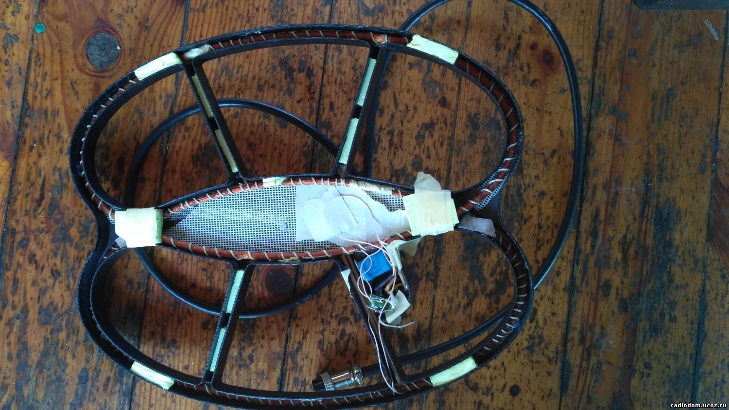

valerazp2Дата: Суббота, 25.04.2020, 09:36 | Сообщение # 725
Сообщений: 5
Вот фото.
Прикрепления: 2092297.jpg (222.3 Kb)
sparkingsparkingДата: Суббота, 25.04.2020, 11:32 | Сообщение # 726
Вчера клиент пишет мне в ВК, делает датчик большой на крота.
Не может свести баланс никак, точнее поймать изменения. Но имеет фортуну, по ней с ее полосочками свел до 0.1в
Старый датчик от крота на кроте показывал 0.4в, в Фортуне 0.01 вольт баланс. То что делайте выводы, как по разному приборы показывают баланс! Баланс сведенный на кроте и подключенный к фортуне , или квазару- будет ничтожно мал, а вот если взять датчик от квазара или фортуны, то разбаланс будет дикий. ВИдать сказывается внешний АЦП у квазарови тот что в проце крота.
