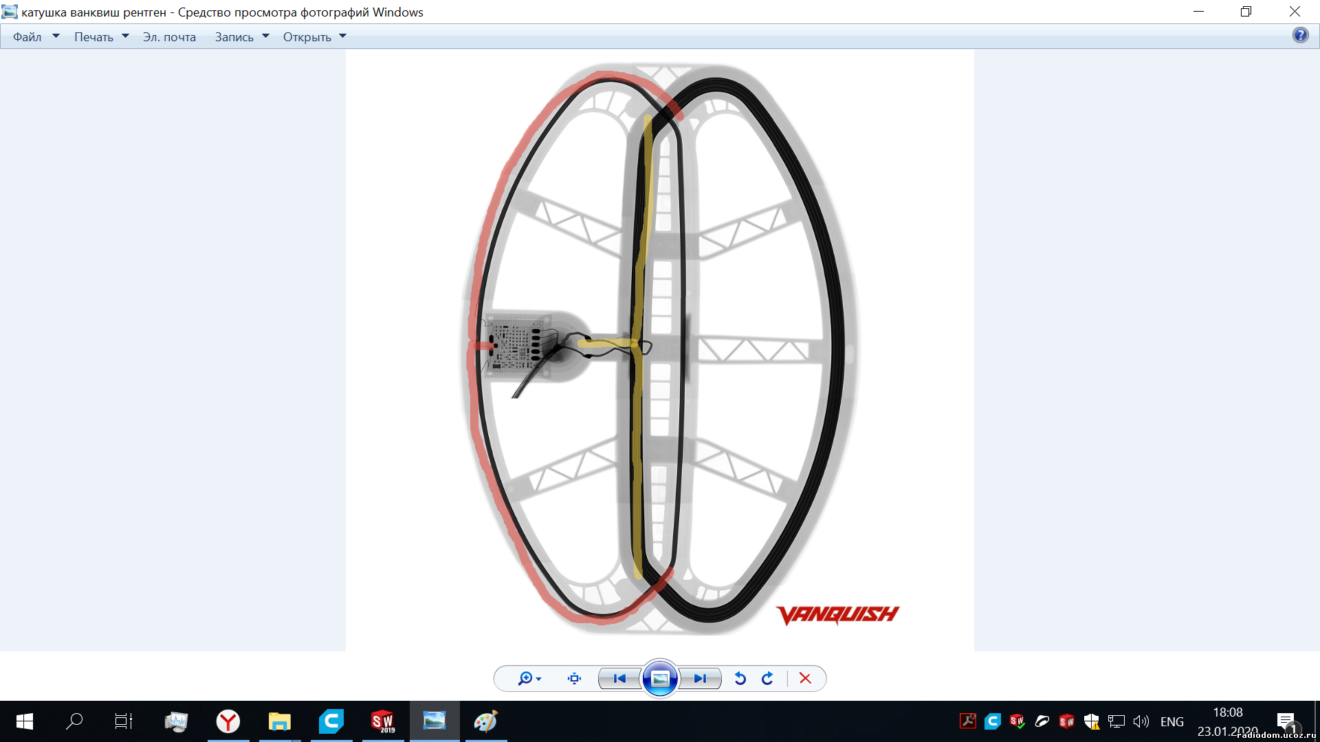

У минилабовской катушки экраны разделены.Один подключен к земле Рх другой к минусу Тх. Я так понимаю один верхний другой нижний.
Какой куда подключен непонятно.
Катушка как бы двухэтажная.Обмотка Рх находится выше Тх. Предполагаю что экран подключенный к Тх это верхний экран,а Рх нижний.
У кого какие еще будут предположения?
На рисунке цветом отмечено как проложены луженые провода. Красный Рх,желтый Тх
Прикрепления: 1603442.png (413.9 Kb)
А минус Тх куда в схеме идёт, на плате? Не на землю? Посмотреть бы схему Майнелабовского выхлопа, и всё станет ясно
--Zenit--Дата: Четверг, 23.01.2020, 18:10 | Сообщение # 2272
http://md4u.ru/viewtopic.php?f=94&t=11017
fedya_valkiДата: Четверг, 23.01.2020, 18:48 | Сообщение # 2273
По тем фоткам, особенно рентгеновским, ничего не поймёшь.
