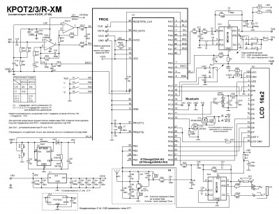

TCBДата: Четверг, 12.07.2018, 20:47 | Сообщение # 784
Сообщений: 2586
Вот схема в свете последних веяний:
Прикрепления: 0406997.gif (167.5 Kb)
Сообщение отредактировал TCB - Четверг, 12.07.2018, 20:56

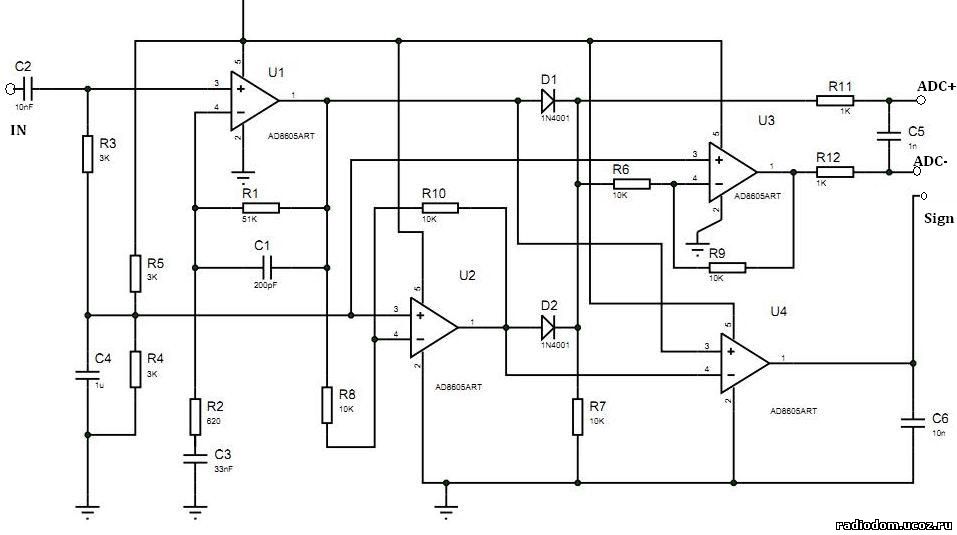

AndrewДата: Четверг, 12.07.2018, 21:20 | Сообщение # 786
У меня давно в голове грандиозная мысль крутилась, как у Януковича раньше..    Крутилась- крутилась и вот что накрутилось!  Это входной усилитель-преобразователь с двойным динамическим диапазоном!
Идею и схему придумал сам , еще не проверял. Также выслушаю предложения и пожелания!
ПС. Может кто возьмется платку развести и изготовить?
$IMAGE2$
Прикрепления: 5828500.jpg (52.9 Kb)
януковичДата: Четверг, 12.07.2018, 21:32 | Сообщение # 787
Andrew, кто это рисовал? Почему "выходы" с ОУ, только с первой ноги, почему 2-рая нога это земля?
AndrewДата: Четверг, 12.07.2018, 21:37 | Сообщение # 788
янукович, Это я рисовал и Аналог Дивайс (на схеме 5 ножечный корпус). Вы не номера ножек смотрите.. на принцип!  smile
arsДата: Четверг, 12.07.2018, 21:42 | Сообщение # 789
Сообщений: 46
и уровень шума на выходе тоже двойной?  surprised
януковичДата: Четверг, 12.07.2018, 21:46 | Сообщение # 790
Andrew, я вижу 4 корпуса ОУ. А это 14-ти ногая микруха. ...Такие "входа", похожие, давно делают болгары, в своих "пресловутых" аналогах типа "Маски", "Вейва" и тд... , Федя подскажет точнее. А те 2 диода 4001, это что-бы проц не сгорел, типа когда датчик упрется в люк от зарытого танка?

янукович, Например AD8608, MCP6024 и тд и тп
ars, Уровень шумов в 4 раза меньше!  biggrin
fedya_valkiДата: Четверг, 12.07.2018, 22:55 | Сообщение # 792
За счёт чего?

arsДата: Суббота, 14.07.2018, 22:04 | Сообщение # 794
Сообщений: 46
За счёт чего?
Поддерживаю Федин вопрос!
4ff5fd2Дата: Суббота, 14.07.2018, 23:07 | Сообщение # 795
выделение модуля напряжения - лучше что-то из этого  :
Фолькенберри Л Применения операционных усилителей и линейных ИС ; глава 9.6 Точный выпрямитель.;
http://nauchebe.net/2014....  ;
http://audiogeek.ru/aktivniy-vipryamitel/
по- моему С6 (на выходе U4 ) вреден для схемы (у ОУ крышу сорвет smile  )
А с детектором ноля (sign ) вы еще наиграетесь smile
